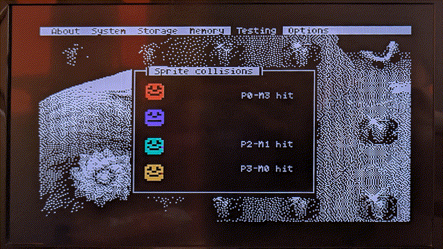

Insbesondere die Symptome bei Nadral und Keystone Kapers deuteten für mich auf ein Player/Missile-Problem hin, was mich in Richtung GTIA vermuten ließ. Ich habe daraufhin ausgiebige Tests gemacht und hierfür soweit möglich alle Erweiterungen meines Ataris deaktiviert. An dieser Stelle kurz der Hardwareüberblick

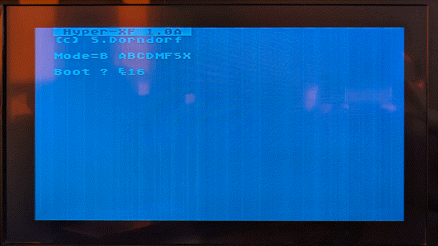

HyperXF hyper-xf_settings.png Alle Programme bis auf Nadral und Bruce Lee, welche ich per Fujinet gebootet hatte, lud ich von Diskette, wobei diese im speziellen Hyper-XF 2-Seiten-DD-Format formatiert sind, d.h. die Rückseite wird XF551-typisch "rückwärts" formatiert, geschrieben und gelesen, dabei durch das ROM aber wie eine normale Seite 2 einer Speedy o.ä. behandelt (ohne die Diskette wenden zu müssen), daher im Hyper-XF-Menü die Wahl zwischen "A" (Vorderseite) und B (Rückseite); interessant zu wissen, tut aber für die Tests sicher nichts zur Sache

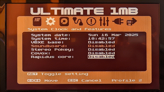

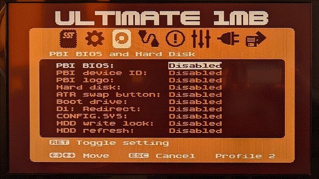

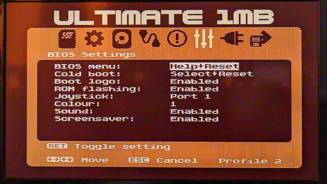

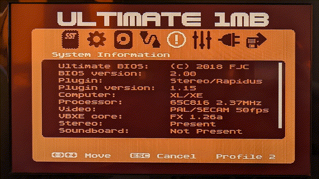

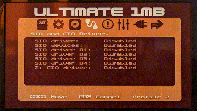

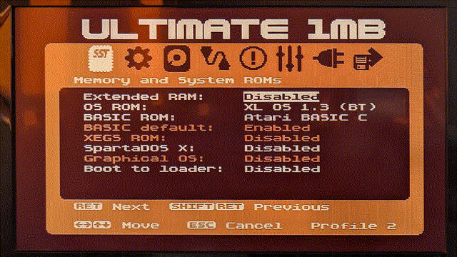

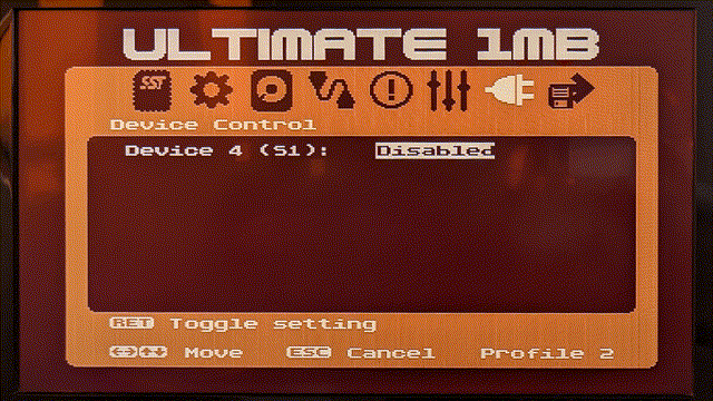

Ultimate 1MB u1mb_1.pngu1mb_2.pngu1mb_3.pngu1mb_4.pngu1mb_5.pngu1mb_6.pngu1mb_7.png Die Einstellungen im Ultimate 1MB - das genannte "XL OS 1.3 (BT)" ist das Original XL OS mit SIO2BT-Patch

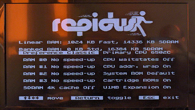

Rapidus rapidus_settings.png Ist via Ultimate 1MB abgeschaltet, aber der Vollständigkeit halber hier die Einstellungen

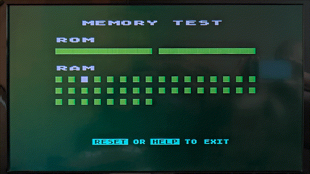

OS Selftest os_memtest.png Der normale Memtest des OS

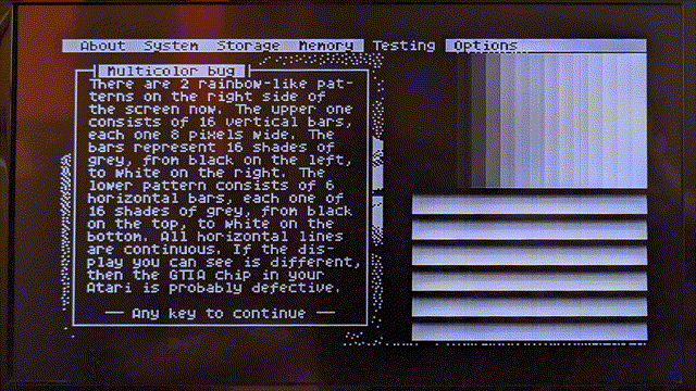

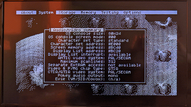

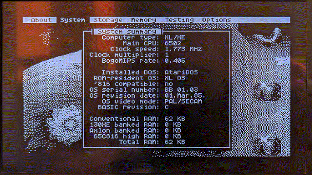

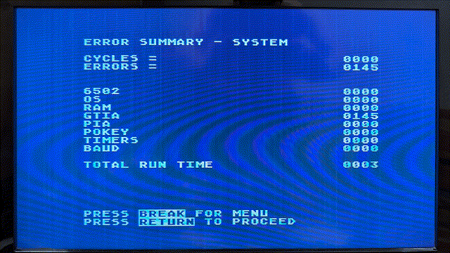

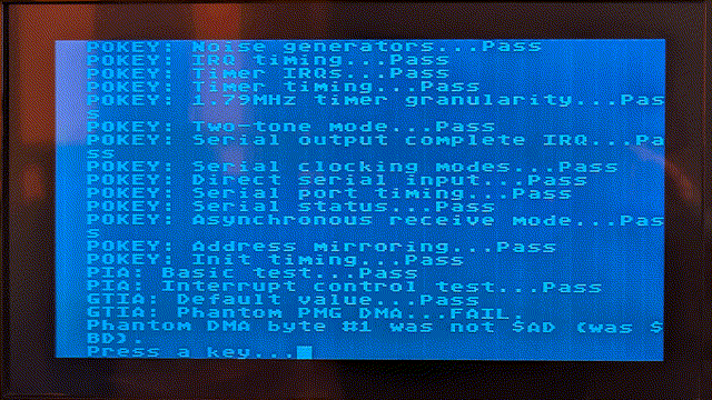

Sysinfo sysinfo_summary.pngsysinfo_ram-int.pngsysinfo_audio-video.pngsysinfo_gtia-1.pngsysinfo_gtia-2.png Sysinfo GTIA Bugtests, bei Test 2 wurde der "P1-M2 hit" getestet und die "Missile" läuft nach links, "trifft" aber offensichtlich nicht

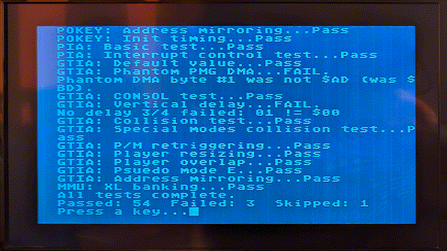

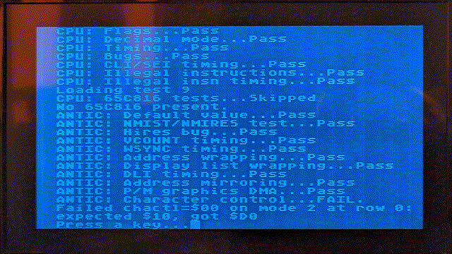

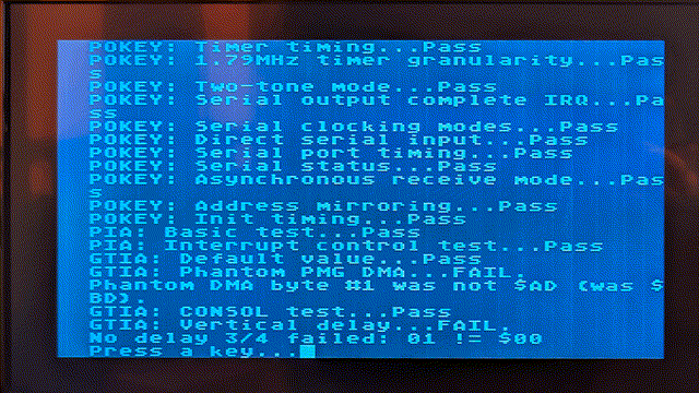

Acid800 acid_fail-1.pngacid_fail-2.pngacid_fail-3.pngacid_fail-summary.png Die drei fehlschlagenden Acid800-Tests, 1x ANTIC, 2x GTIA und die Zusammenfassung
CPS SALT cps_supersalt-summary.png CPS SALT Cartridge (via AVG-CART), hierbei habe ich nur die relevanten Tests, die auch ohne externes CPS-Zubehör möglich sind, durchgeführt

Edit: ich habe gerade das letzte Bild gesehen und der GTIA scheint tatsächlich fehlerhaft zu arbeiten, aber solch Auswirkungen wie beschrieben ist für mich trotzdem kaum zu glauben!
